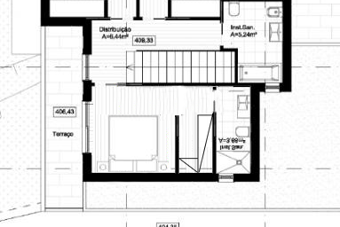

    O quarto tem 4.20m por 3m...
    Não é fácil mudar muito a disposição...
    just my 2cent
    Pés da cama virados para a porta é mau sinal!
    Concordam com este comentário: DR1982
    Colocado por: jfsmoreiraPés da cama virados para a porta é mau sinal!
    lol então?... não conheço essa superstição...
    Com 4.20X3.00 e a entrada aí fica complicado...
    Sinceramente tambem nao estou a ver forma disso ficar bem
    Quer dizer nesta solução acho que a coisa ate esta bem conseguida?m, porque razao alterou o roupeiro para a frente da porta de entrada da suite?
    Colocado por: DR1982Quer dizer nesta solução acho que a coisa ate esta bem conseguida?m, porque razao alterou o roupeiro para a frente da porta de entrada da suite?
    Esse desenho fui eu que o fiz, depois quando entreguei ao arquiteto ele teve que retificar as medidas que resultou em um quarto mais pequeno, para ganhar espaço, pensei colocar o roupeiro em frente há porta, mas não resultou muito bem...
    Colocado por: gmsilva
    Eu ja o fiz, e por isso mesmo é ue lhe pergunto, ja pediu alternativas ao arquiteto?
    Eu pedir até pedi mas ele só me deu 2 alternativas, ou em frente há porta ou então ao lado da cama...
    Colocado por: gmsilvaEu pedir até pedi mas ele só me deu 2 alternativas, ou em frente há porta ou então ao lado da cama...
    Pois, se calhar nao ha outra hipótese ou entao o arquiteto nao teve para se chatear com isso
    Colocado por: DR1982ou entao o arquiteto nao teve para se chatear com isso
    Provavelmente pode ser mesmo isso há quantidade de vezes que pedi para fazer alterações e arranjar alternativas loool

    Tenho uma alteração a nível de interior em mente, mas gostava de saber até que ponto é viável ou não
    Precisava então da vossa opinião acerca do assunto nomeando os prós e os contras da solução
    O que tenho em mente é fazer um roupeiro embutido com uma parte partilhada com a IS (instalação sanitária) e em vez de ter uma porta de correr para a IS, ficar tudo como porta de roupeiro que não sei se é possivel, deixo imagem em exemplo
    agradeço opiniões
