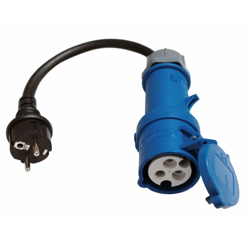

    Eu basicamente preciso de uma coisa destas:
    Um adaptador destes para usar em casa:
    Um adaptador destes para usar na empresa se quiser carregar "mais depressa" que a opção de cima:
    Concordam com este comentário: tc82
