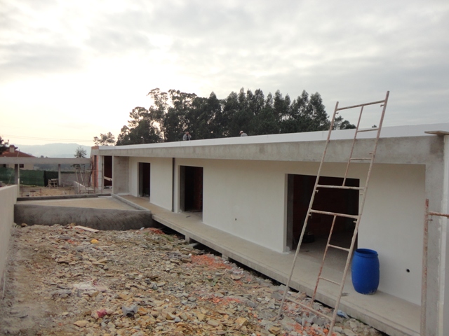

    Isolamento das frentes das palas.Na parte superior, já estão finalizadas, quando o tempo voltar a permitir, avançam para as frentes mais a baixo, e o respectivo tecto.
    isolamento
  6.  # 46
    + uma foto para se poder visualizar melhor. Refiro-me ao local onde se encontra o operário.
    isolamento

  9.  # 49
    Confesso que pensei que se clica-se nas fotos elas aumentavam, mas ficam aqui fotos melhores.
    isolamento
  10.  # 50
    Com lupa:
    isolamento2
  11.  # 51
    Em relação ao isolamento, Anonimo16062021, era destas zonas que me falava para fazer o isolamento, correcto?
    Sabendo que ainda faltam as zonas mais a baixo, e os tectos.
