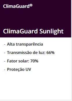

    Qual o vidro mais transparente e por razão já agora se não for abusar da boa vontade
    Vidro de fora 4.1.4 Premium Clim guard
    Caixa de 16 mm
    Vidro de dentro 3.3 Laminado simples
    Ou o que está em anexo

    Mas você pretende o quê? Um vidro solar porque tem janelas a sul sem palas ou um vidro extra transparente sem tonalidade alguma?

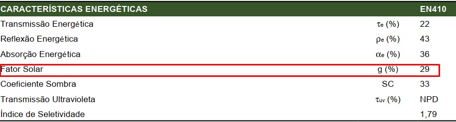

    A diferença mais significativa que vi em comparação entre os vidros é no FACTOR SOLAR percentagem de radiação solar que entra em casa.
    Se não tem estores coloque o SNX60. Mas isso vai depender da exposição solar.

    Não, coloque as mesmas capas em toda a casa para manter a estética. E eu não sei se o SNX60 é suficiente convém alguém em obra dar um parecer sobre a exposição solar. Se não se quiser chatear, coloque um COOL-LITE SKN da Saint Global ou um SuunGuard high performance da Guardian.
